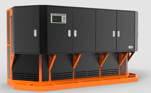

   控制時(shí)如何調(diào)節(jié)電磁熱水鍋爐的溫度? 我相信很多沒(méi)有使用過(guò)電磁鍋爐的用戶之前想了解更多,那就讓我來(lái)介紹一下。
  實(shí)際上,不同的電磁熱水鍋爐設(shè)備以不同方式控制溫度。 如果是低功率電磁鍋爐,溫度由幾個(gè)按鈕控制。 實(shí)時(shí)溫度將顯示在顯示屏上,然后顯示另一列。 設(shè)定上述溫度,用戶可以通過(guò)上下鍵調(diào)節(jié)設(shè)定溫度,使電磁鍋爐增加功率,然后將溫度升高到設(shè)定溫度。
  另一種是觸摸屏控制設(shè)備。 這種大功率功率比較大。 在操作期間,溫度顯示在慢速移動(dòng)時(shí)顯示。 操作按鈕也直觀地顯示在面板上。 用戶可以單擊相應(yīng)的按鈕。 為了設(shè)定溫度,類似于手機(jī)的操作方法,用戶不必?fù)?dān)心不使用它,使用起來(lái)很麻煩,以確保用戶在冬天舒適的加熱環(huán)境。
  如果電磁熱水鍋爐是為了降低運(yùn)行成本,則合理地進(jìn)行恒溫保溫操作是必不可少的。 如何通過(guò)使用溫度控制器實(shí)現(xiàn)電加熱鍋爐的恒溫保溫操作。
  電磁熱水鍋爐有兩條軟啟動(dòng)保護(hù)線。 當(dāng)兩條軟啟動(dòng)信號(hào)線連接時(shí),電加熱鍋可以正常工作,當(dāng)兩條軟啟動(dòng)信號(hào)線斷開(kāi)時(shí),不起作用。 因此,用戶可以通過(guò)恒溫器中的抽吸和斷開(kāi)來(lái)控制軟啟動(dòng)信號(hào)線的斷開(kāi)和連接,從而更好地控制電加熱鍋爐的工作狀態(tài)。 打開(kāi)電源時(shí),恒溫器會(huì)柔軟。 連接起始信號(hào)線,然后可以進(jìn)行加熱工作。 達(dá)到溫度后,恒溫器將斷開(kāi),軟啟動(dòng)信號(hào)線將斷開(kāi)。 此時(shí),電加熱鍋爐將停止工作并等到溫度降低時(shí),恒溫器將自動(dòng)連接再次開(kāi)始加熱,因?yàn)殡娂訜徨仩t采用這種工作模式,因此它在恒溫下運(yùn)行。
  對(duì)于恒溫器的接線方法,恒溫器后面標(biāo)有220V的兩個(gè)端子用于連接電源,一個(gè)連接到火線,一個(gè)連接到零線,標(biāo)記的一個(gè)連接到溫度傳感器 ,下面有三個(gè)。 端子為常閉開(kāi)關(guān),總線和常開(kāi)開(kāi)關(guān),軟啟動(dòng)信號(hào)線連接常開(kāi)開(kāi)關(guān)。
