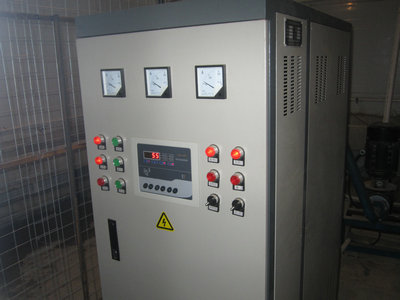

電鍋爐
  五、電鍋爐送電:
  送電鍋爐側(cè)面漏保,電鍋爐屏幕點(diǎn)亮后,觀察屏幕顯示,包括功率檔位、是否定時(shí)、水溫多少度、溫差多少、水泵啟動(dòng)溫度多少、加熱還是保溫狀態(tài)、是否有故障提醒、升溫速度是否過快等。
